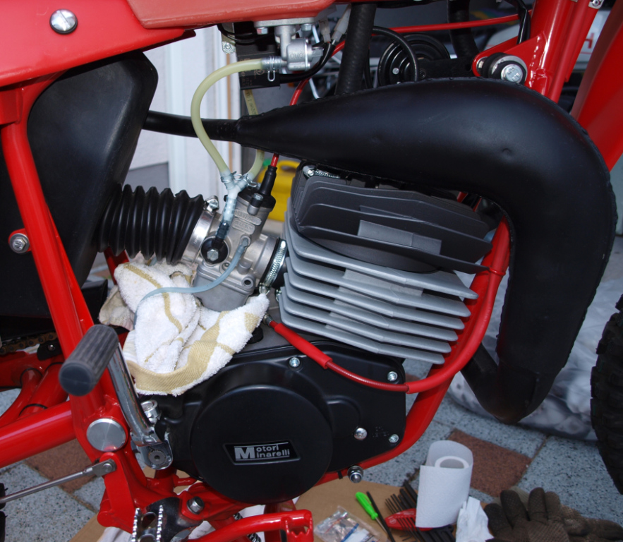

danke für die hilfreichen Informationen. Den Zylinder konnte ich problemlos montieren, da am Zylinderfuß (wie ich euerer Beschreibung entnehmen konnte) bereits die erforderliche Veränderung vorgenommen wurde. Letzte Woche habe ich diesen Zylinder in Kombination mit einem leistungssteigernden Auspuff, sowie einem 26 Dellorto Vergaser auf meinem K6 montiert. Etliche Versuche angefangen von Vergasereinstellungen, Veränderung des Öffnungsquerschnitts des Luftfilter usw. konnte die max. Leistung von gefühlten 7 PS nicht überschreiten. Zündung 1,5 vor OT, Motor komplett neue Simmerringe (Falschluft über Kurbelwelle oder ähnliches ist auszuschließen). Zu bemerken wäre, dass die Verdichtung nicht wie bei einem neuen Zylinder ist, aber auch nicht so schlecht. Vermutlich könnte die zurzeit verbaut Hauptdüse (HD102) wohl etwas größer ausfallen (105 - 110). Das Standgas ist gut, beim Anfahren muss der Motor auf Drehzahl gebracht werden und im Vollgasbereich na ja. Also mit dem normalen Zylinder und einem 19er Vergaser + den Sportauspuff geht da einiges mehr! Gibt es Unterschiede beim Kolben für diesen "Cross" Zylinder oder habe ich etwas anderes übersehen?

BeitragVerfasst: 17. Okt 2016 16:38
Ich würde mal vermuten das deine Hauptdüse viel zu klein ist!
Ich fahre schon eine 108er mit 19er Vergaser auf einem
orginalem 50er Aprilia Zylinder.

Hi Frank,
evtl. liegt´s auch am Zündzeitpunkt, 1,5mm vor OT scheint mir ein wenig viel.

Hallo Dirk,
Anhaltspunkt für die Hauptdüsenbestückung habe ich aus Foren mit ähnlichen "Motoren - Konstellationen". Ich habe auch eine Hercules Ultra 50 LC mit einer HD 100. Bin gespannt ob sich jemand meldet, der die Vergasergröße (26/28) mit 80ccm fährt.
Hallo Felix,
wenn ich richtig informiert bin, liegen die möglichen Zündzeitpunke zwischen 1,2 bis 1,6 mm vor OT je nach "gefordertem Drehzahlbereich". Wie bereits geschrieben läuft der normale Zylinder mit dem 19er Vergaser + den Sportauspuff relativ gut und ist dabei sehr drehzahlfreudig. Denke eher nicht, das hier das Problem liegt?!

Hallo, bei all den tuningmaßnahmen mit den "C" zylindern sollte man wissen das eine maximalleistung nur erreicht werden kann wenn ALLE komponenten verbaut werden,
und diese auch sehr gut eingestellt / abgestimmt sind
17 PS halte ich für den K6 motor als eine - gewagte - leistungsangabe ......
die komponenten für einen K6 motor sind...
-kurbelwelle mit löchern ( meine die teilenummer ist 0059)
-geradeverzahnter primärantrieb 16/61 oder 14/63
der motor ist ohne kurzen primär im 6 gang fast nicht mehr fahrbar - oder man übersetzt mit kettensatz derart kurz (der primär vom REGEL K6 -20/57 heißt "GERMANIA" um die forderungen der neuen LKR für 1981 zu erreichen 6000 U/min 80 K/mh - genaueres darüber wurde hier auch schon beschrieben.
-motoplat zündanlage mit innenläufer OHNE licht
- vergaser dellorto 28- 30mm + ansauger
- aupuff passend
- anfügen kann man noch - schmiedekolben und die motorschalen mit gehäuse "54" und Cross getriebe
UND NATÜRLICH DREHZAHL .....
für die "N" zylinder sind die kolben anders als für die "Standart P6" zylinder und die "C" Cross zylinder - wers genauer wissen möchte .... wäre eine neues thema hier
eine ferndiagnose ....? wo's da fehlen kann ?
zündzeitpunkt wird im handbuch Minarelli für dansi zündungen folgend beschrieben
75/80 cc competizione 1,4mm
75/80 cc enduro 1,6mm
75/80 cc germania 1,2mm
also liegst net schlecht mit 1,5
die HD ist in ordnung - beim 28mm wird diese mit 105 angegeben (80ccm -NICHT 50cc)
was sonst am vergaser zusammengeschustert wurde ?? .... hier im forum kann man die einstelldaten runterladen ....
wenn der kalle die "ELEMENTI DI TARATURA - 80cc CORSA CORTA CR" einstelldatenblatt von motori minarelli für den vergaser "PHBH 28 BS" nicht hat - melden
eine beschreibung wie der auspuff aussehen soll hab ich auch noch - 80cc .... NICHT KURZHUB 50ccm
alle minarelli 80 waren CORSA CORTA / kurzhuber - deswegen verkaufen die italiener 80 er teile grundsätzlich als CC
den Zylinder abzuspindeln/drehen halte ich für die schlechteste aller lösungen .... wenn das so gewollt wäre, hätte gilardoni(minarelli) athena /eurozylindro und polini ihre SPORTzylinder schon so geliefert - alle japaner passten auch plug and play ??
wenn einer deiner simmerringe falsch anliegt oder eine distanzscheibe nicht wieder eingebaut wurde, dass die simmers richtig liegen - alles schon erlebt und auch selber schon aus mangel gemacht - kannst die geschichte auch vergessen . wenn dein motor nicht 100% dicht ist läuft er nicht.(PUNKT)
andererseits ist es einfach so - was wir hier abhandeln ist stand der technik ende 70er jahre - Geländemaschinen -
schnell fahren konnte man mit einer MBX von honda einer RD oder einem deutschen produkt mit sachs motor....
hab dieser tage viele berichte von damals gelesen ....man darf halt auch nicht die leistung einer modernen DT 125 mit 15 PS oder ähnlichem erwarten ....

Hallo Rainer,
bin ganz platt von deiner Informationsflut. Also kurz gesagt, runter machen, einpacken und in den Keller legen! ;) Mir war schon klar, dass die volle Leistungsangabe nur bei 100% Abstimmung wenn überhaupt zu erreichen ist (17 PS ist auch nicht mein Ziel). Ich weiß auch, dass Zweitakter bereits bei kleinen Abweichungen in Abstimmung bzw. bei den verwendeten Teilen Leistungsverluste zur Folge haben. Allerdings kann ich nicht identifizieren, was hierbei zum Totalverlust der Leistung führt? :(
Gibt es hier einen guten Kompromiss bezüglich Zylinder? Vielleicht am normalen Zylinder (N) die Einlassöffnung zum Vergaser hin zu vergrößern, um anstatt dem Standardvergaser (19er) einen 26er zu verwenden? Oder muss man zwangsläufig mit einem 26/28 Vergaser einen "Cross" Zylinder fahren?
