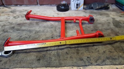

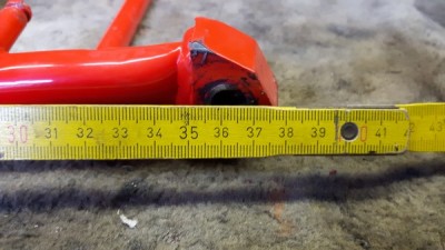

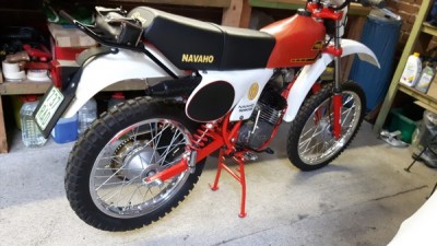

Soo, habe mich mit dem Ständer nochmal befasst, hab dann doch eine Lösung gefunden ::-
Jetzt ist es wie es soll, allerdings steht sie schon recht hoch, müßte man normalerweise kürzen den Ständer.
Hab für alle Fälle mal das Teil gemessen.
Wenn ich mir das mal so ansehe, ist möglicherweise bei ungenauer Herstellung schon eine Streuung möglich,
wenn die Aufnahmen oben schon etwas versetzt angeschweißt werden bzw. die Löcher darin oder in den Haltern
am Rahmen nicht genau gebohrt werden, hat das schon große Auswirkung wie das Mokick hinterher aufgebockt aussieht.

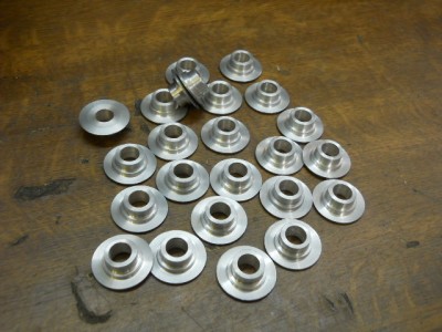

Habe mal vor Jahren von jemandem selbst gedrehte Adapterscheiben für die Gelenke der Bitubos im www gekauft. Weiß nicht mehr, wer das war. Wisst ihr das? Habe meine Bitubos nun restaurieren lassen und den Verdacht, dass ich nicht mehr alle 8 Lagerschalen finde, bzw. da sind seinerzeit welche beim Ausbau gebrochen.
 Betreff des Beitrags: Re: Bitubo Unterschiede?
BeitragVerfasst: 25. Nov 2016 11:30
Beiträge: 6405
Meinst du diese Teile?
Bitubo.jpg [ 173.68 KiB | 9432-mal betrachtet ]
Herstellung hab ich ja mal hier beschrieben. Wäre was für nen CNC Dreher/Fräser als Kleinserie
BeitragVerfasst: 25. Nov 2016 18:27
Beiträge: 2462
Ja, die meine ich. Deinen Thread kannte ich natürlich, hatte ihn nur nicht sofort gefunden. Es gab mal jemanden, der die gedreht und verkauft hat. Habe mir den Namen blöderweise nicht gemerkt.

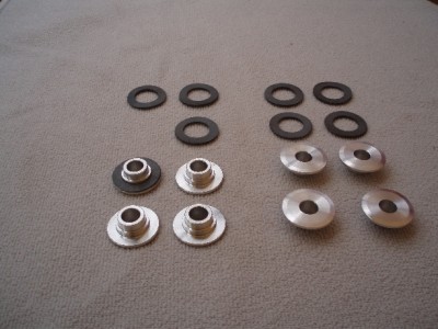

Das war wohl ich, der die verkauft hat.
Ich müsste noch einen Satz haben, falls Interresse besteht, schau ich mal nach.
Gruß, Tom
