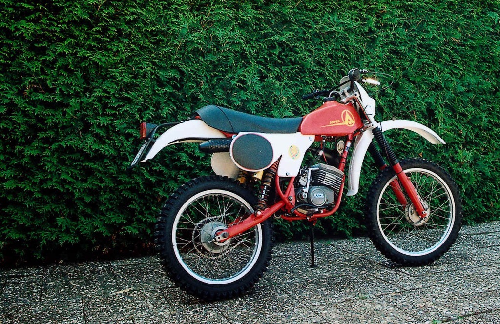

BeitragVerfasst: 30. Jan 2017 19:33
Die gebogene Schwinge hat auch den Vorteil eines längeren Radstand.
Vorsicht ist jedoch bei der Gabellänge geboten, ne zu lange 35er macht das Ganze schnell zum Chopper :mrgreen:
Das mit ner gebogenen Schwinge, aber mit 32er Speziale Gabel hab ich ja bei meinem "Bastard" dem rollenden Motoren Prüfstand praktiziert. Hier dann aber mit Ruckdämpfer im Hinterrad.
