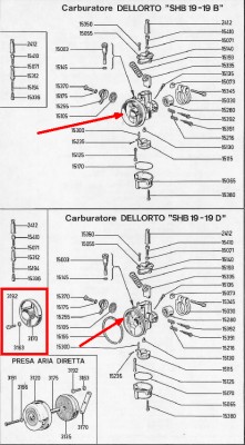

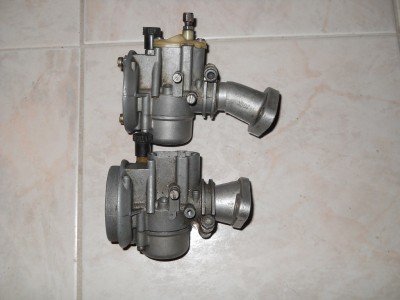

Michael-4 hat geschrieben:
Habe verstanden.
http://m.ebay.ch/itm/222149605099?_mwBanner=1
Kann mir jemand sagen wie der ohne das schwarze Ding aussieht. Geht der evtl auch?
Das ist der Typ 19/19 D ohne den schönen Rand um den Vergasergummi befestigen zu können
Richtig wäre 19 /19 B
Auf dem Bild ist oben der Typ D und unter der Typ B
Typ D und B.jpg [ 84.57 KiB | 8898-mal betrachtet ]
Und hier noch mal eine andere Übersicht der beiden Versionen
