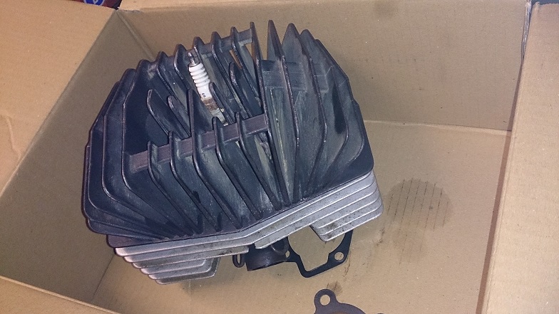

Wie erkenne ich einen originalen Zylinder? Meiner Hat nen schwarzen Zylinderkopf?

Kannst du mal ein Foto von deinem Zylinder einstellen.

Handelt sich bei mir um einen Aspe Zylinder
Versuche morgen mal ein Bild zu posten
Gruß Michael

so..................jetzt hat´s wohl geklaptt
DSC_2632.JPG [ 129.67 KiB | 17455-mal betrachtet ]
