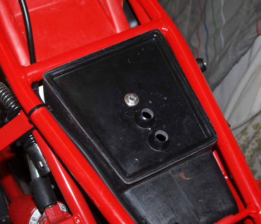

die "Kiste" ist zurzeit im Winterschlaf (Saisonkennzeichen). Ich habe gleich nach dem Versuch mit dem Crosszylinder wieder den Standardzylinder montiert. Die Motorcharakteristik in Verbindung mit der Getriebeübersetzung hat mir keinen wirklichen Spaß gemacht. Nach deiner Info, dass der 26ger Vergaser für den Standardzylinder zu groß ist (max. 22ger Vergaser), möchte ich versuchen die optimale Einstellung mit dem 19 Vergaser zu erreichen. Hierzu versuche ich die Hauptdüse (zurzeit 85) etwas größer zu wählen. Außerdem habe ich den Luftfilterdeckel nachgebaut um die Ansauglöcher nach belieben vergrößern zu können. Vielleicht hast Du ja noch einen guten Tipp.
Luftfilter Deckel.jpg [ 355.05 KiB | 11027-mal betrachtet ]
 Betreff des Beitrags: Re: Zylinder "54 Minarelli C und N"
BeitragVerfasst: 7. Mär 2017 22:31
hallo frank, den deckel nachgebaut - ist natürlich top - evtl kannst hier die nachbaumethode mal posten - gibt bestimmt den ein anderen der den deckel sucht - oder selber nachbauen möchte - evtl kannst - deine "unkosten" für die herstellung decken .... mehr als legitim - die deckel sind selten - war nach , vor oder mit dem kettenschutz das erste was weggebaut wurde, und von "unwissenden " (meist eltern) in den müll wanderte .....
mit der luftzufuhr kann man natürlich , wie mit dem auspuff super spielen - die 85 düse ist für 19 mm ok. ich habe be den phbg 18 19 20 immer 88 - 90 , für p6 und k6 - habe oder hatte ( aprilia rx 80 auch HRD 80 ) den filterkasten aber auch oben ganz offen, ohne deckel -
bei meiner aprilia RX 80 (der puff ist untenrum mit der schlange identisch zu hrd) und hrd ist der "bogen" raus
der krümmer (schlange) geht direkt hoch zur birne ....
bei den motoren für die beiden habe ich das auch zylindermäßig standart gefahren - für mich wars leistungsmäßig ok -
es mangelt mir nicht an scharfen teilen - aber mir tut's das so ....
den guten tipp hattest selber - ersatzdeckel mit größeren löchern .....
mit dem 22 er zieht das ganze etwas kräftiger durch - braucht man aber halt auch den ansauger + gummi
ich fahr das beim p6 gern so - ist beim 22mm kein scharfes tuning - die phbl serie ist meiner erfahrung nach besser vom startverhalten - vor allem nach langer standzeit - die original verbauten phbg vergaser vergleiche ich mit den 14 vergasern für 50er - es ist und bleibt gedrosselt .... es fehlt an gemisch -

da verschiedene Anbauteile wie Du weißt, schwer oder überhaupt nicht zu bekommen sind, habe ich diverse Teile nachgebaut. Hierunter auch den Kettenschutz. Früher war es cooler ohne zu fahren. Heute bin ich froh, dass sich nicht das ganze Kettenfett im hinteren Radkasten verteilt. Allerdings ist die Anfertigung (gerade der Kettenschutz) mit nicht unerheblichem Aufwand verbunden und ich glaube nicht wirklich, dass jemand großes Interesse an diesen Teilen hat. Die Variante mit dem größeren Vergaser würde mich auch mal interessieren. Gibt es den Ansaugstutzen für einen 22 Vergaser zu kaufen oder muss man da was selber anfertigen?

hallo frank, das meiste an vergaser + zubehör bekommst bei stein-dinse , den gummistutzen messe ich dir morgen aus - müßte es aber in neu sicher geben...
auch der stutzen zum zylinder ist - auftreibbar -
Dirk - der deckel "HRD" passt nicht auf aprilia
der kettenschutz von HRD passt hingegen auf aprilia RX - war der gleiche - ohne "aprilia" schriftzug
