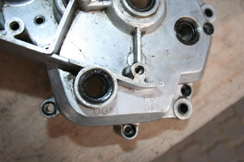

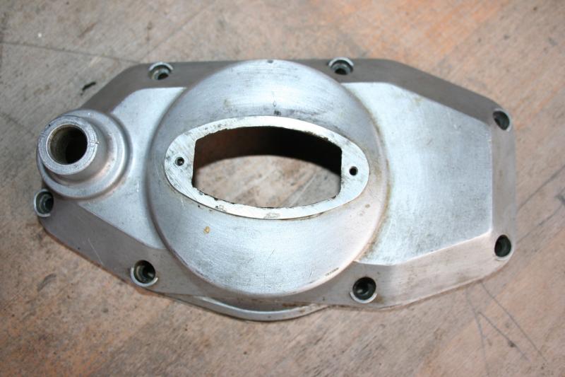

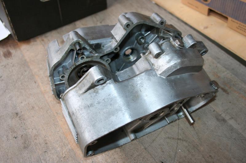

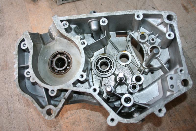

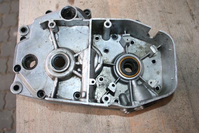

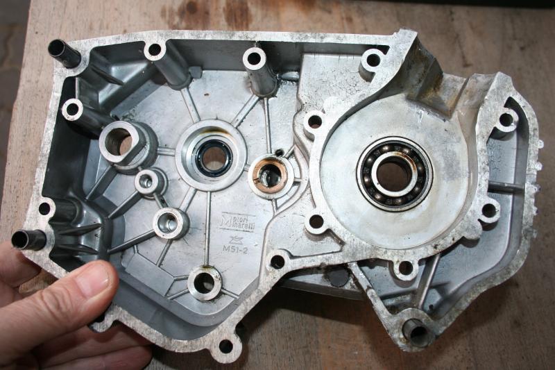

angebot - 80 ,- 6 gang gehäuse .....
- wer findet die fehler ... :?: :?:

Täuscht mein Auge, oder könnte ein Gehäuse für 78er und das andere 76er Kurbelwelle sein?
Denn Seitendeckel kenne ich nur von den ganz alten 50ccm Gehäusen, aber nicht 80ccm

kalle ist zwar auch ein "schlauer fuchs" - aber messingbuchsen mit 78mm ? die gehören schon zusammen ....
viel einfacher ......

Die Bohrung hinterm Ritzel. Ist sonst zu. Für die Pedalwelle? Vielleicht ein französisches Modell? Hatten ja keinen Kickstarter, oder?
Komm lass die Katze aus dem Sack.

Verdammt, die Pedalwelle! :o Richard du bist gut ::-
80ccm und Pedal, das gab es doch gar nicht!
Ich stelle mir das sowieso doof vor, mit Pedalen und die immer passend zum Schalthebel positionieren. Aber wer schon Austern schlürft und Froschschenkel futtert :roll:

Wir Ronco-Mofa-Fahrer haben gute Erinnerungen daran. Die Viergang-Handschaltung war der totale Schrott. Händler hat gleich den Fußschalthebel dran gebaut. Pedale und Schalthebel, man gewöhnt sich an alles.

ja , die pedalwelle ist schon völlig unbrauchbar ..
die fransoooßen mögen es mögen ....
die hülsen für die schrauben motorhalterung stecken noch in der hälfte ....
beim zerlegen eines motors sollten diese 3 hülsen raus - als erstes -
die verschraubung für die zündung ist auch rüber....
