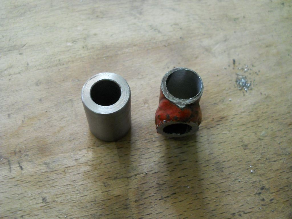

Die Buchse ist passend gedreht und das vernudelte Teil abgesägt.
Dateikommentar: Neu und Alt

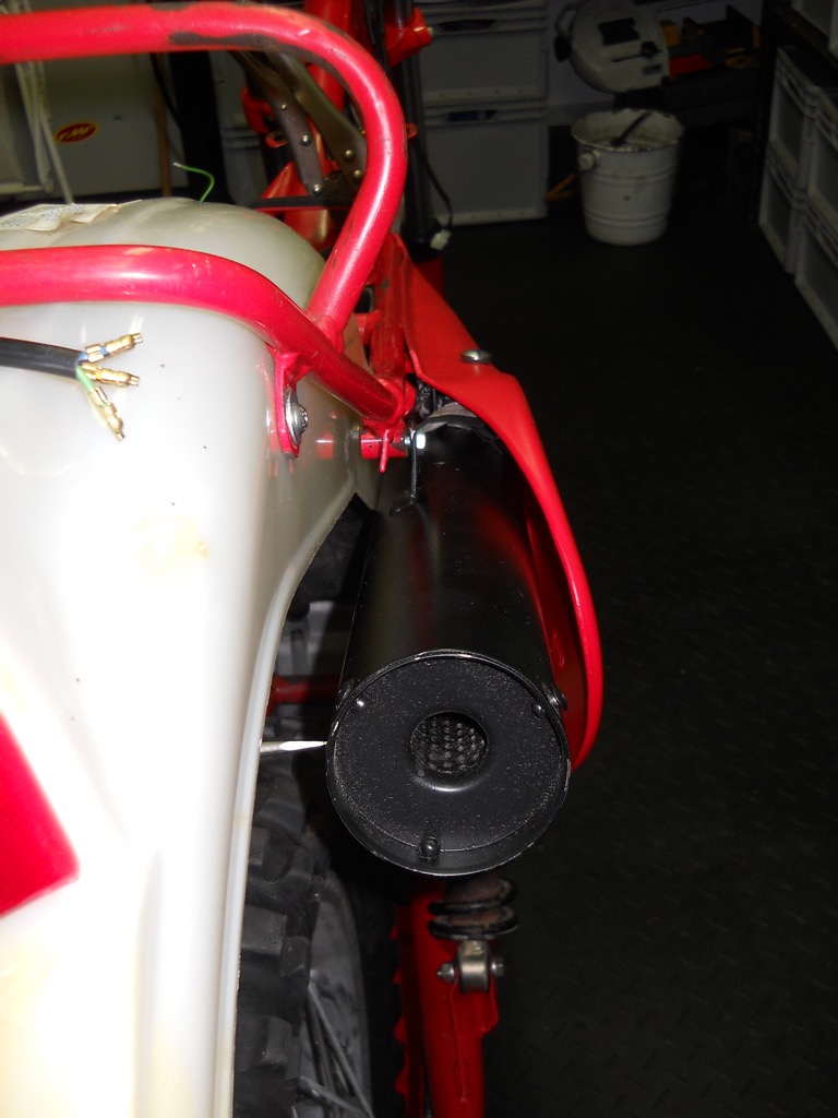

Jetzt mal das Verbindungsrohr direkt am Endtopf abgesägt und provisorisch an der Sitzbankbefestigung gehalten.
IMG_0773.JPG [ 188.72 KiB | 11409-mal betrachtet ]
IMG_0774.JPG [ 124.53 KiB | 11409-mal betrachtet ]
Kommt später noch ca. 5cm weiter nach vorne der ganze Endtopf und ich werde den Auspuffhalter wohl an die Befestigung für die Ausgleichsbehälter der Stossdämpfer machen. Hab ja andere drin und brauche den Halter sonst nicht. Hat jetzt genug Platz zum Seitendeckel.

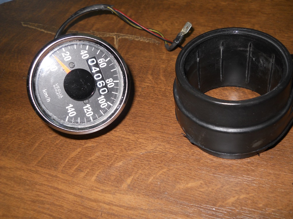

Tacho hab ich auch schon was Feines in den Tiefen der Schränke und Schubladen gefunden.
IMG_0776.JPG [ 239.54 KiB | 11409-mal betrachtet ]
IMG_0777.JPG [ 220.21 KiB | 11409-mal betrachtet ]

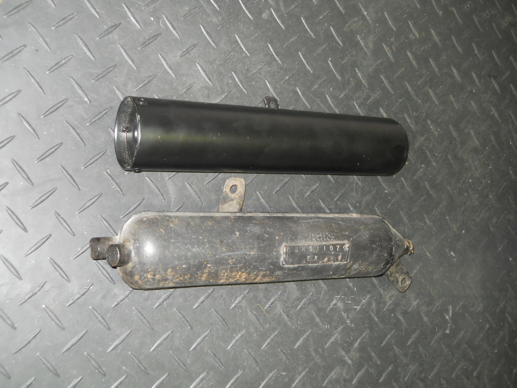

Mal den Proma Endtopf neben eine Hopi Endstück (aber von einer 77er Hopi) zum Vergleich gelegt, beiden so gut wie gleich lang.
Dateikommentar: Doppeltes Ende
DSCN3197.JPG [ 294.64 KiB | 11392-mal betrachtet ]
Den bei meiner Hopi dabei gewesenen Endtopf hatte ich vor langer Zeit mal aufgeschnitten. Hab den auch mal testweise angehalten.
Dateikommentar: Geteilter Endtopf
DSCN3198.JPG [ 314.74 KiB | 11392-mal betrachtet ]
