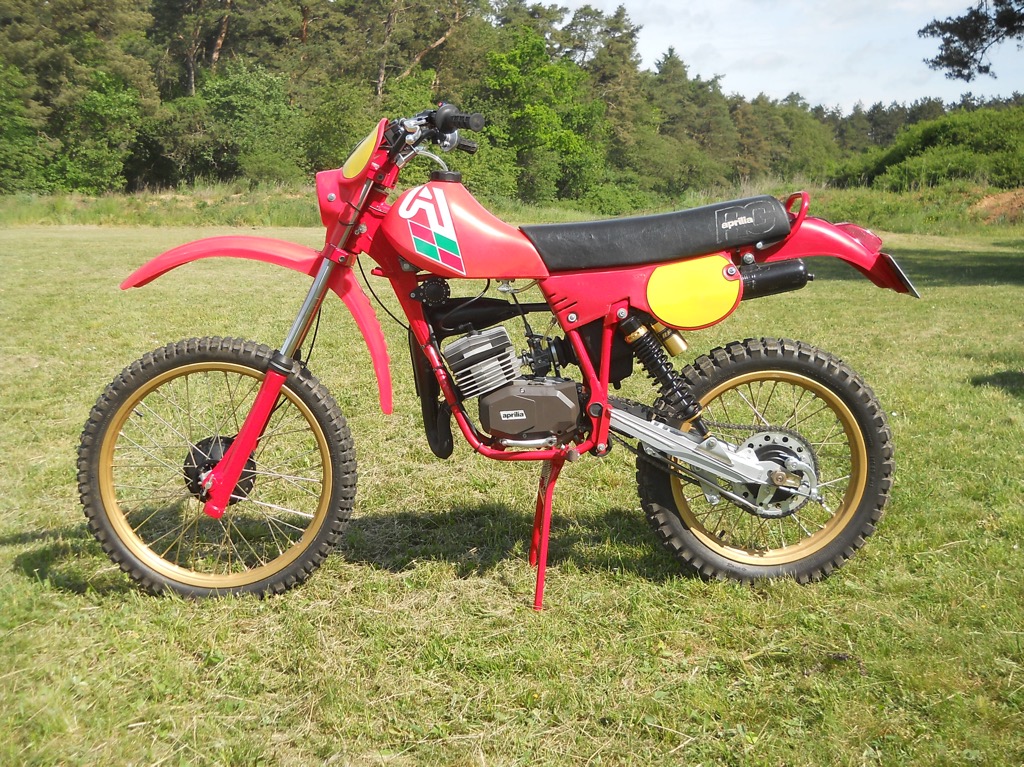

Ja genau solche Scheiben wie Position 12 meinte ich, scheinen ja sogar original so eingesetzt zu sein.
Wenn du nichts passendes findest, sag mir einfach wie dick die Dinger sein müssen, dann drehe ich dir die schnell.
Aber sprechen wir von einer 80/50er? Auch mit Aluschwinge sind 420mm mehr als sportlich. Schau meine RC 80 hat 375mm Federbeine drin.
IMG_0571.JPG [ 412.73 KiB | 14308-mal betrachtet ]
