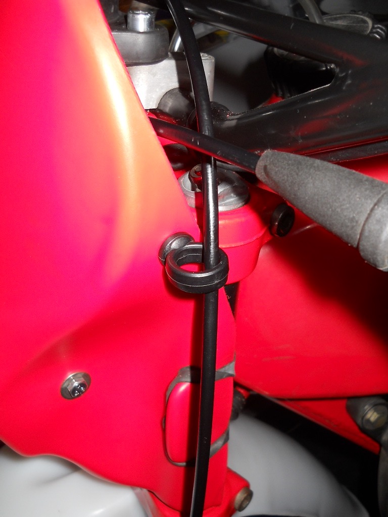

Dann Kotflügel und Lampenmaske montiert. Hierbei ne aus Novegro mitgebrachte Kabelführung angebaut. (0,50€ pro Stück, im Gegensatz zu Dirk :lol: )
Dateikommentar: Mit neuen Plastik
DSCN3214.JPG [ 311.46 KiB | 11359-mal betrachtet ]
Dateikommentar: 50 cents
DSCN3217.JPG [ 154.52 KiB | 11359-mal betrachtet ]

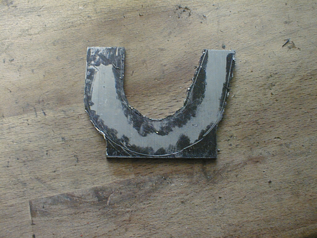

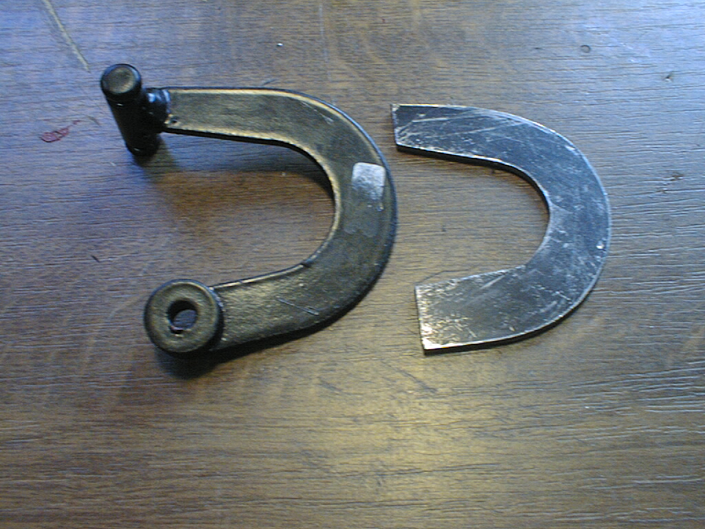

Mal losgelegt an diesem ominösen Umlenkhebel der Federn des Mittelständer. Dazu mal Blech in der passenden Dicke aus dem Materiallager geholt, mit Edding geschwärzt und angezeichnet.
01010002.JPG [ 312.57 KiB | 11299-mal betrachtet ]
Auf der Fräse grob freigestellt. Dann hieß es die Arme bewegen und mit Handfeilen das Ganze fertigstellen.
01010004.JPG [ 397.19 KiB | 11299-mal betrachtet ]
01010005.JPG [ 378.25 KiB | 11299-mal betrachtet ]
Leider hatte ich kein passendes Rohmaterial mehr und musste aus nem dicken Material herausarbeiten
Bild01010001.JPG [ 327.9 KiB | 11299-mal betrachtet ]
Bild1010002.JPG [ 364.48 KiB | 11299-mal betrachtet ]
Jetzt muss ich alles noch ein wenig positionieren und verschweißen
