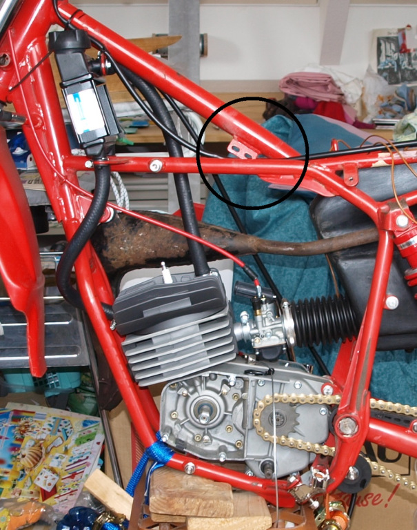

 Betreff des Beitrags: Re: Zündungsprobleme bei Regen
BeitragVerfasst: 5. Jul 2017 19:02
Beiträge: 178
Wohnort: Rheinland-Pfalz
Hallo Rainer,
das Bild täuscht. Die Aufnahme für die Zündspule ist unterhalb vom Tank. Ich habe nur ein Blech zur Verlängerung dazwischen montiert, da sich dies platztechnisch für die Zündspule am besten anbot. Ich versuche nicht bei Regen zu fahren, allerdings lässt sich das nicht immer auf Rückfahrten von Ausflügen vermeiden. :?
HRD_Zündung_03.jpg [ 223.89 KiB | 15817-mal betrachtet ]
BeitragVerfasst: 6. Jul 2017 09:26
ok, hat getäuscht auf dem bild -
