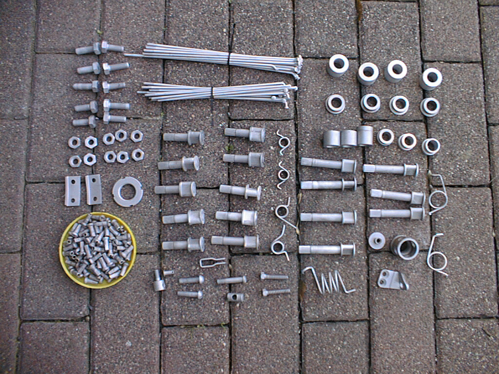

Rainer hat vollkommen recht, man muss nicht unbedingt Strahlen. Aber ich mache das um so eine gleichmäige Oberfläche bei allen Speichen zu erhalten. Ausserdem kann ich dann evtl. Fehler, Grate etc. leichter sehen und ggf. ausgleichen oder aussortieren.
Kleiner Tipp macht ein Bild von allen Teilen die ihr zum Verzinker bringt und zwar sortiert nach gleichen Teilen.
Dateikommentar: Ausdrucken und Stückzahl drauf schreiben
IMG_0826.JPG [ 440.47 KiB | 17350-mal betrachtet ]
Dann schreibt ihr noch die jeweilige Anzahl auf den Ausdruck.
So können die Mirtarbeiter schnell sehen, ob nicht noch was im Bad liegt. Ein paar Tage später braucht je nach Bad nämlich keiner mehr suchen, die Teile sind aufgelöst.
So hab ich bei sicherlich bereits 2.000 Teile auch jedes wiederbekommen.
