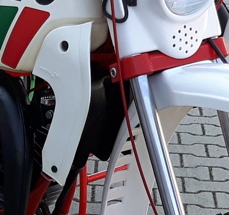

noch die frage an dirk
hast du zwischen den schönen dingern - kühlerverkleidungen - quasi unter dem tank - ein schwarzes plastik teil -
das wäre ein luftleitblech ,,, und gehört da an und für sich hin -
wenn nicht - habe ich - inkl den schönen weissen dingern die unter dem tank sind....

Hallo Rainer,
vielen Dank für dein Angebot, das "Luftleitplastik" ;) habe ich inklusive des schwarzen Plastikteils.
Meine ist eine 82er ::-
hast ja ganz schön die Historie aufgemetert !, immer sehr interessant :arrow: Top ::-
Luftleitblech.jpg [ 89.26 KiB | 11648-mal betrachtet ]
